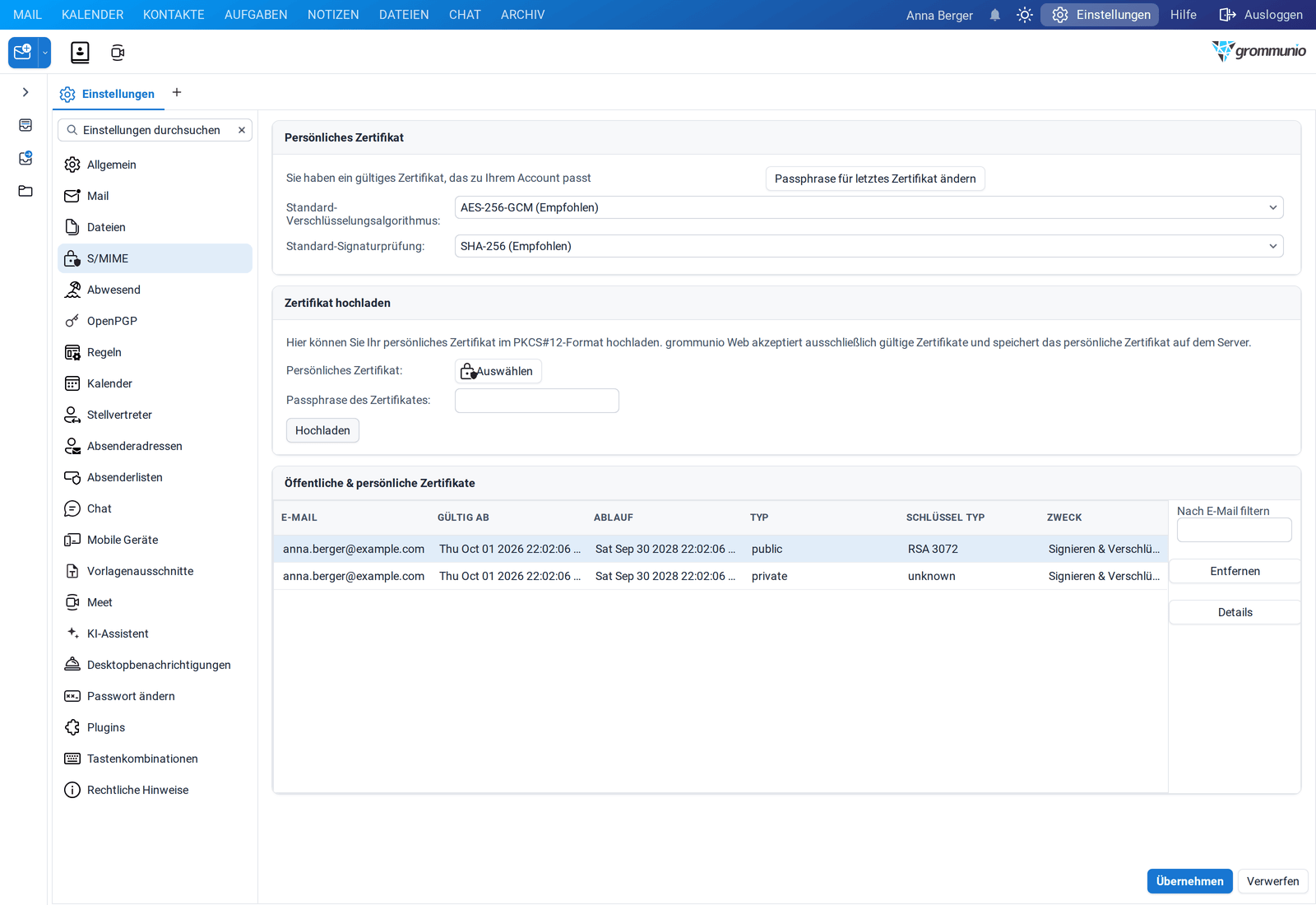

Ihr persönliches Zertifikat erhalten Sie von Ihrer IT-Abteilung oder einer Zertifizierungsstelle, meist als .p12- oder .pfx-Datei mit einer Passphrase.
  1. Öffnen Sie Einstellungen › S/MIME.
  2. Klicken Sie unter Zertifikat hochladen auf Auswählen und wählen Sie die Datei.
  3. Geben Sie die Passphrase des Zertifikates ein.
  4. Klicken Sie auf Hochladen.
Die S/MIME-Einstellungen mit einem gültigen persönlichen Zertifikat, dem Upload-Bereich und der Liste der öffentlichen und persönlichen Zertifikate
Die Statuszeile lautet dann Sie haben ein gültiges Zertifikat, das zu Ihrem Account passt. Die Liste Öffentliche & persönliche Zertifikate zeigt Ihr eigenes Zertifikat und die öffentlichen Zertifikate Ihrer Kontakte. Mit Details sehen Sie sich ein Zertifikat an, mit Entfernen löschen Sie es.
Unter Persönliches Zertifikat ändern Sie die Passphrase und wählen den Standard-Verschlüsselungsalgorithmus (empfohlen: AES-256-GCM) und die Standard-Signaturprüfung (empfohlen: SHA-256).

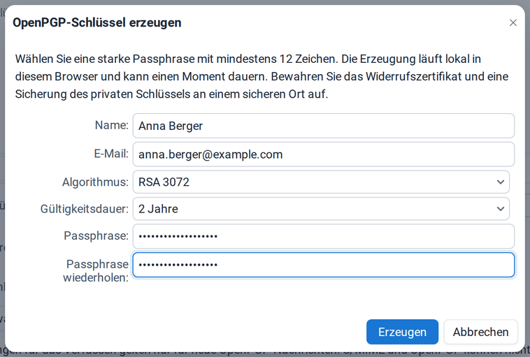

  1. Öffnen Sie Einstellungen › OpenPGP.
  2. Klicken Sie auf Schlüssel erzeugen.
  3. Geben Sie Ihren Namen ein und prüfen Sie die E-Mail-Adresse.
  4. Wählen Sie den Algorithmus (RSA 3072, RSA 4096, Ed25519 oder Curve25519) und die Gültigkeitsdauer.
  5. Geben Sie zweimal eine Passphrase mit mindestens 12 Zeichen ein. Wählen Sie eine starke, die Sie sich merken können – niemand kann sie für Sie wiederherstellen.
  6. Klicken Sie auf Erzeugen.
Der Dialog OpenPGP-Schlüssel erzeugen mit Name, E-Mail, Algorithmus, Gültigkeitsdauer und Passphrase

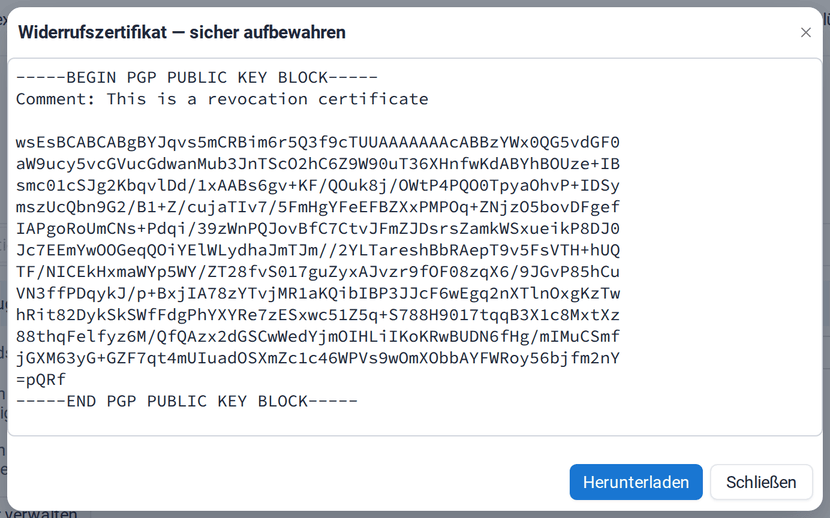

Der Schlüssel wird in Ihrem Browser erzeugt. Danach zeigt grommunio Web Ihr Widerrufszertifikat. Laden Sie es herunter und bewahren Sie es sicher auf: Damit können Sie Ihren Schlüssel für ungültig erklären, falls Sie ihn oder die Passphrase verlieren.
Das Fenster Widerrufszertifikat — sicher aufbewahren mit dem Zertifikat und der Schaltfläche Herunterladen

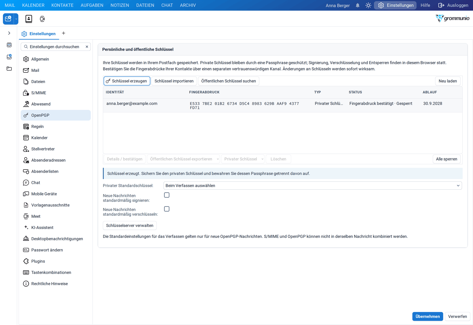

Die OpenPGP-Einstellungen mit der Schlüsselliste, den Schaltflächen Schlüssel erzeugen, Schlüssel importieren und Öffentlichen Schlüssel suchen sowie den Vorgaben für neue Nachrichten
  • Schlüssel importieren importiert einen Schlüssel aus einer .asc-Datei oder eingefügtem Text, zum Beispiel Ihren vorhandenen privaten Schlüssel oder den öffentlichen Schlüssel eines Kontakts.
  • Öffentlichen Schlüssel suchen sucht einen öffentlichen Schlüssel anhand seines vollständigen Fingerabdrucks auf einem Schlüsselserver.
  • Details / bestätigen zeigt einen Schlüssel und lässt Sie seinen Fingerabdruck bestätigen. Vergleichen Sie den Fingerabdruck über einen anderen Kanal mit Ihrem Kontakt, etwa telefonisch, und aktivieren Sie dann Ich habe diesen Fingerabdruck bestätigt. Zum Verschlüsseln werden nur bestätigte Schlüssel verwendet.
  • Öffentlichen Schlüssel exportieren liefert Ihren öffentlichen Schlüssel zur Weitergabe. Das Menü bietet außerdem Privaten Schlüssel sichern (mit Ihrer Passphrase verschlüsselt).
  • Privater Schlüssel ▸ In diesem Browser entsperren oder Passphrase ändern. Alle sperren sperrt alle entsperrten Schlüssel wieder.
  • Löschen entfernt einen Schlüssel; Sie bestätigen durch Eingabe seines Fingerabdrucks.
  • Privater Standardschlüssel, Neue Nachrichten standardmäßig signieren und Neue Nachrichten standardmäßig verschlüsseln legen die Vorgaben für neue E-Mails fest.
  • Schlüsselserver verwalten listet die Schlüsselserver für Öffentlichen Schlüssel suchen.

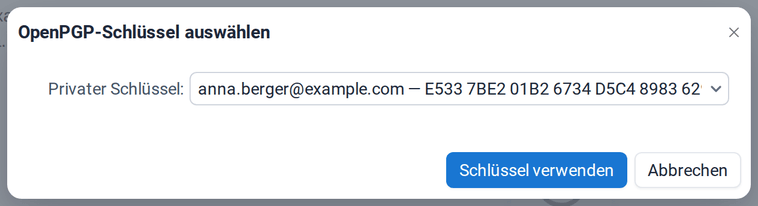

  1. Klicken Sie auf Senden. Haben Sie mehrere Schlüssel, fragt grommunio Web, welcher verwendet werden soll:
Der Dialog OpenPGP-Schlüssel auswählen

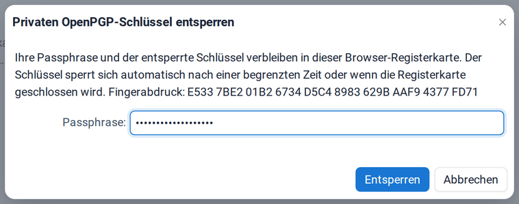

  1. Geben Sie Ihre Passphrase ein, um Ihren privaten Schlüssel zu entsperren:
Der Dialog Privaten OpenPGP-Schlüssel entsperren mit dem Feld für die Passphrase
Der Schlüssel bleibt in diesem Browser-Tab einige Minuten entsperrt, damit Sie die Passphrase nicht für jede E-Mail eingeben müssen. Danach – oder wenn Sie den Tab schließen – wird er automatisch wieder gesperrt.

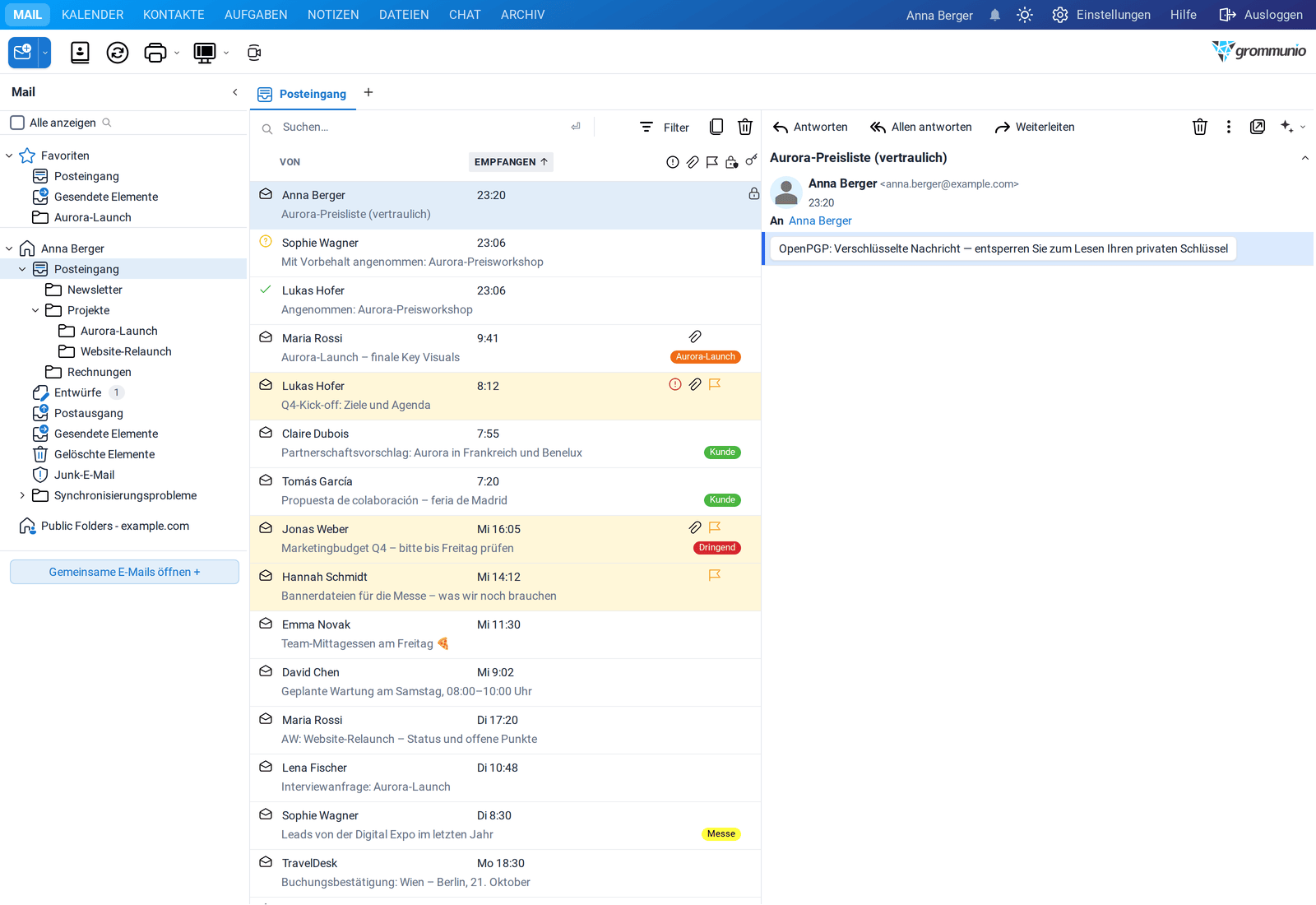

Eine verschlüsselte E-Mail zeigt den Hinweis, dass Sie Ihren privaten Schlüssel entsperren müssen, um sie zu lesen:
Eine verschlüsselte E-Mail im Lesebereich mit dem Hinweis zum Entsperren des privaten Schlüssels

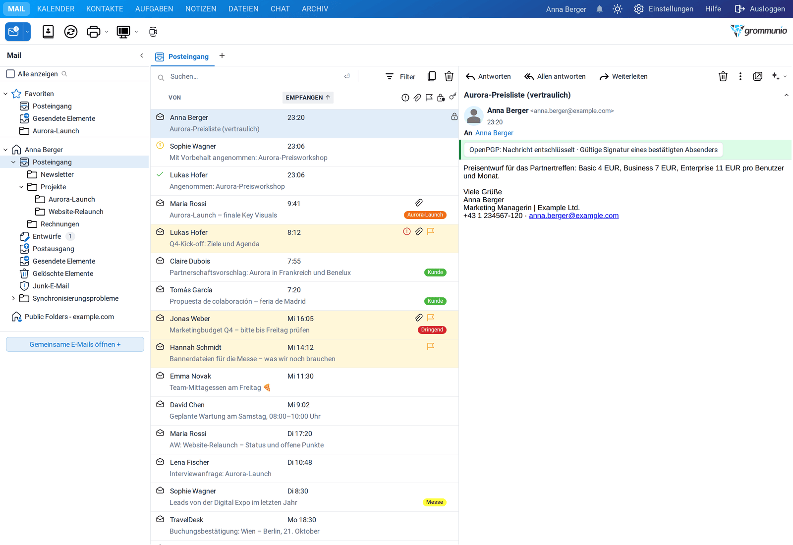

Klicken Sie auf den Hinweis und geben Sie Ihre Passphrase ein – die E-Mail wird in Ihrem Browser entschlüsselt:
Eine entschlüsselte E-Mail mit dem Status: Nachricht entschlüsselt, gültige Signatur eines bestätigten Absenders
Die Statuszeile zeigt, ob die Signatur gültig ist und ob der Schlüssel des Absenders bestätigt ist. Ein Klick darauf zeigt die Details. Antworten und Weiterleiten funktionieren wie gewohnt; der entschlüsselte Text verlässt Ihren Browser nicht.
